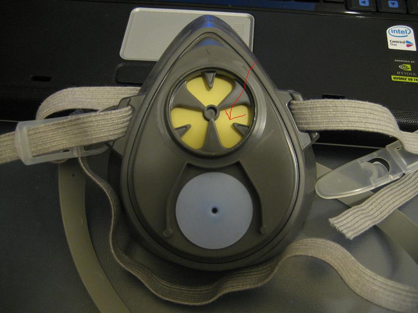

我有一個3M單嘴口罩,但每次用時都覺得呼叫困難,所以買左咁耐都冇用。今日噴紅色時發現d鼻屎有d紅色,決定都係攞返出黎用。
見吸氣地方有塊橡膠片,請問其實用時需唔需要拆除呢?   下圖紅色箭咀那一塊。
謝謝。

好地地點解要拆除?
黃色是吸氣閥,比過濾的空氣通過吸入,藍色是呼氣閥,呼出廢氣排出,像單向路。
戴左呼吸會沈重,正常的,長戴重會積聚水氣,有頭暈及呼吸急促就要check口罩及濾礶。

不需要拆除, 不過你要記得加濾礶
