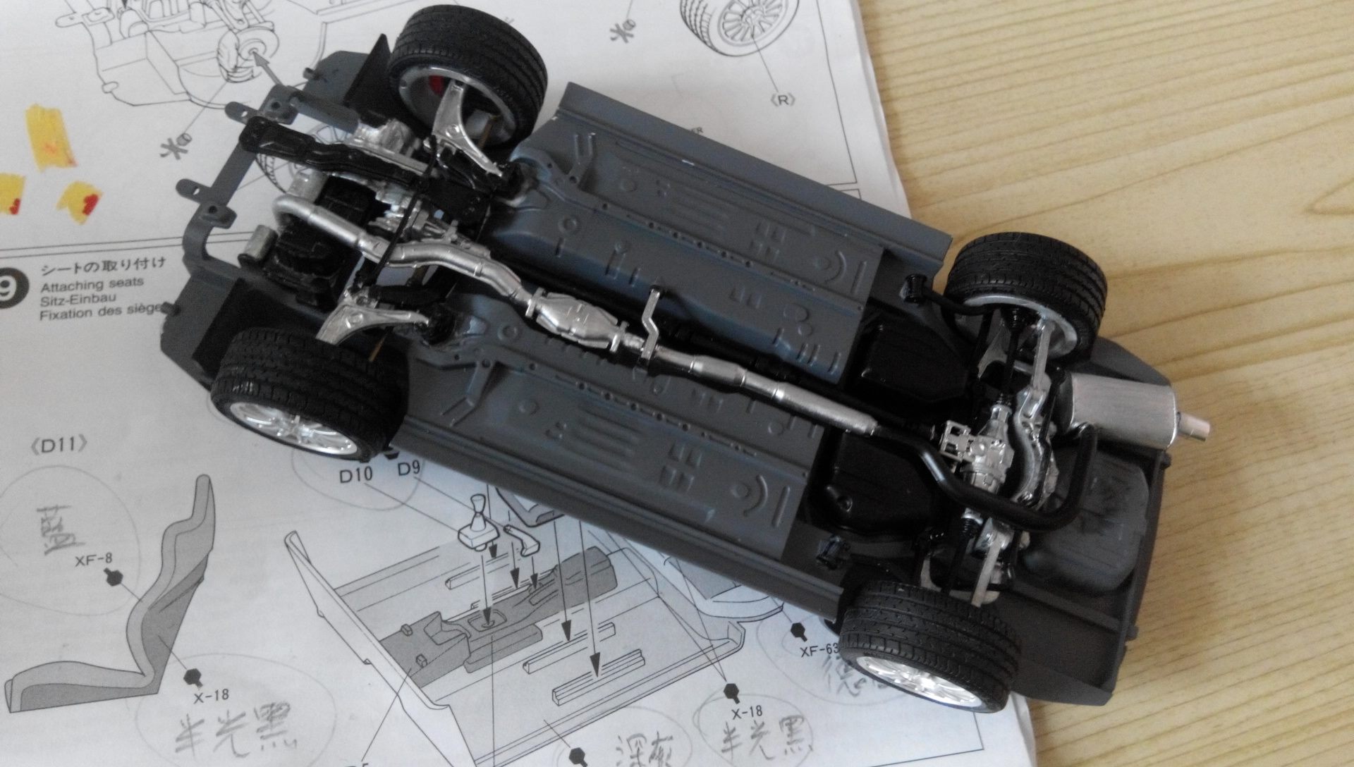

車底工程完成!
對自己嘅車底工程都算幾滿意
最應該改善係留意D膠水溶左D油
(想問有咩膠水冇咁容易拿溶左D油?)

由於模型膠水都係其中一種溶液,所以如油漆掂上膠水都會出現溶蝕情況,
如小面積可用手塗補上,或者於上色前先假組來決定上色及組合既程序,
有些情況可能要先組合才上色 / 先上色才組合
另外假組的好處係可以檢查模件本身有沒有出錯而避免上色後/組合時才發現而無法組裝。

膠水一定溶漆, 它的作用是溶模型膠, 溶漆當然是 easy job XDDD
砂紙+marker / 補色啦 :P
(如果未上 top coat)
