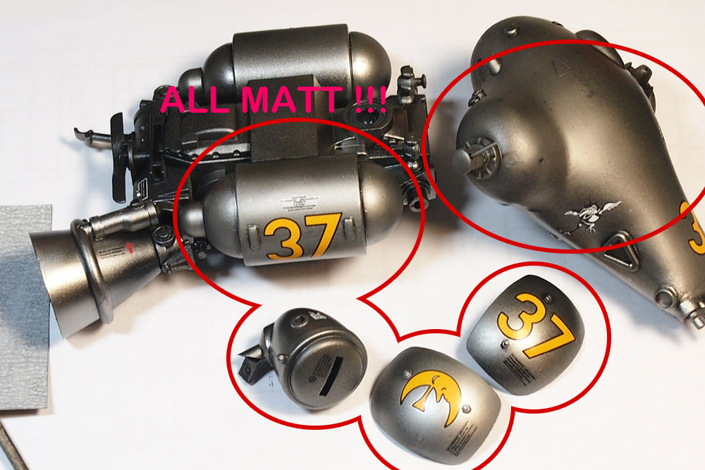

原計劃是替Wave / Ma K / Luna gan 上電鍍色...
已經噴好SM08(前幾天濕度可以), 貼好水纸...效果不錯....
今天(明知濕度高), 但忍唔住...做最後一個工序...噴gloss fixer...開支全新噴罐...噴噴噴噴
...大鑊 ...coating 不透明...是花白...類似matt fixer......
請問:
1. 有冇得救??? (多数冇..)
2. 是什麼原因??? (下次唔敢.. .)
3. 另外, 如用噴槍噴gloss fixer, 是否要溝多d thinner 及 加大气压  以 防止白化?
4. 有冇話濕度超幾多(80%? 90%) 就不宜噴油?

add one photo..

就小弟所知, 想變 光澤 是方法救的
想啞色才比較難~
多比一點時間,等師兄們指點~

問題係 SM08 表面唔可以再噴光油.....會發白...及損耗光沢
http://joshinweb.jp/hobby/17057/4973028033076.html
クリアーコートは出来ません。塗装面が曇ります。
塗装した上からクリアー塗料を塗装すると、光沢を損ないます。

我之前曾經成功用噴筆(幸運地,岸居居地)在SM08上噴上gloss fixer 的
