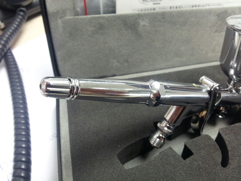

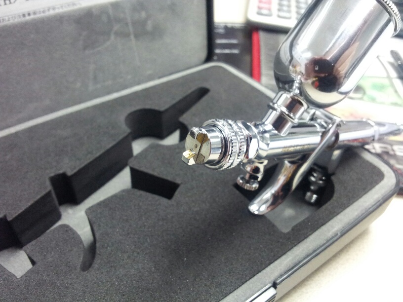

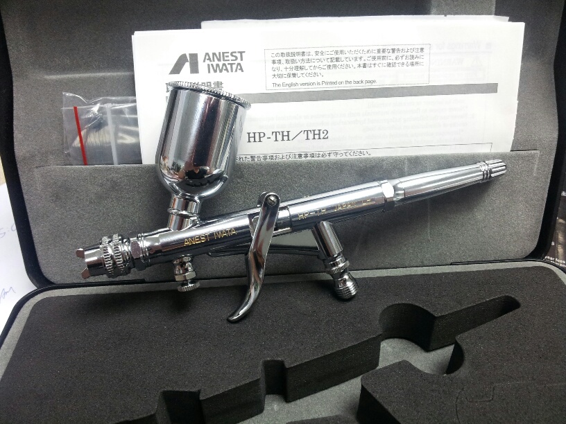

今日蛇左去時茂因為想換另外一支就係樓上提到的 HP-TH 附上picture
當時有試過噴水,效果系同一般噴筆有唔同,就係噴出來系長條形, 噴出來效果有點像用掃把掃過。 感覺幫到我系大面積/平面上色上得比較平均

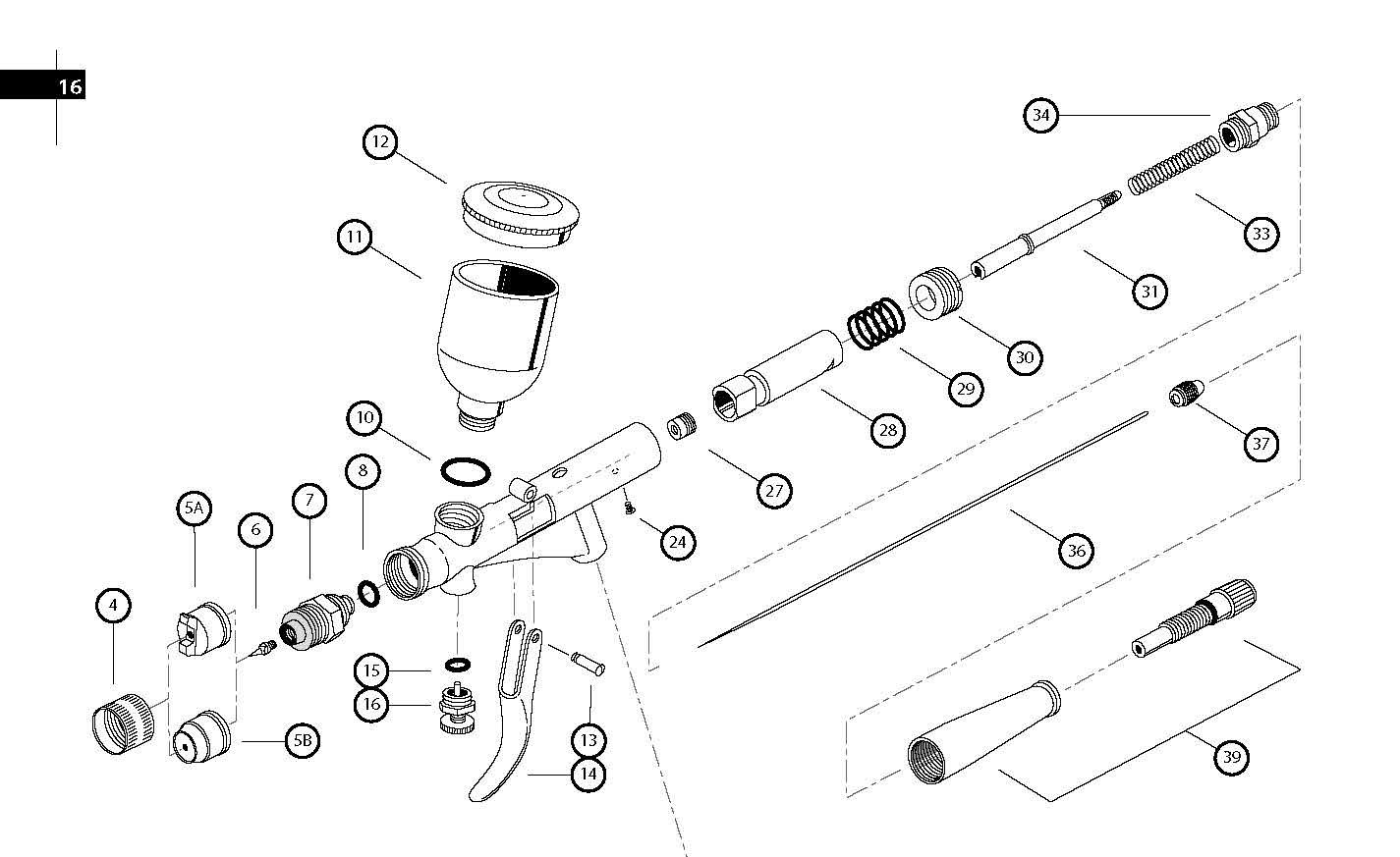

呢個咀...就係叫"扇咀"... 噴出來果時好似一把扇咁.
可以check 下有冇得配埋普通咀 (圖 5B). 咁就very good 了.
http://www.iwata-medea.com/resou ... om-hp-th-fan-spray/
不過扇咀就要夠氣先會出到. 最少 1.3cfm. 呢樣係要留意. 不過如果買泵既. 亦唔一定要買 iwata 既. 有錢又想靜既, 大路既係買sil-air 15 呢類無聲泵. 可惜係香港都唔知仲有冇人買sil-air 15了. 我就係新填地街見到有報稱係意大利既無聲泵, 同sil-air 一樣要入機油既.

原來!!
有架, 有跟圖中5B 噴嘴。
