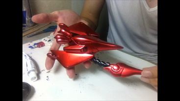

如果手油就唔洗咁稀, 可以參考下以下, 借圖的
如果你做金屬紅 手塗難度真係好高, 先不論有無筆痕, 因為要上好多層, 唔同色好容易會溶左下邊果層, 技術要求好高  如果你初用噴槍, 建議先噴下其他普通色 慢慢摸索下,上左手先試金屬色

螢光紅 + 魔幻紅 即係第一張圖?
貓兒
UID 53072
帖子 164
註冊 2013-5-14
發表於 2013-5-31 02:05 PM  資料  短消息  加為好友
forgot to take photo ar.... hehe.... 但 caca 先生可以試一下.
第一張圖係自己最喜歡既金屬紅 sample, 組合只是, 星光金 + 魔幻紅, 沒噴灰, 也沒有黑,  我喜歡較光亮紅色~
