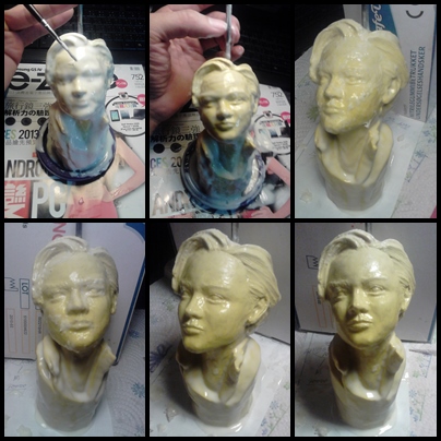

矽膠唔乾一問
各位C兄,
  小弟有件首辦制矽膠模, 大約用3/4 L 矽膠, 但48hrs 都唔乾, 開始以為吹干落得唔夠但係第二次都係咁, 好灰白費一番心血

你是否落“吹”乾劑份量不對或未攪好?
我估你是份量太小,1kg矽膠大約落10-14g。
如矽膠過期會变硬,流動性轉弱。

如果下次都唔乾,便直接在矽胶面掃上“吹”乾劑,
但矽膠會變脆。

估計落催乾劑份量不對, 你用催乾劑洗返原件先啦 個膠廢了

會唔會用錯催乾劑 o 唔同型號矽膠要用翻對應嘅催乾 o

矽膠:催乾水 份量系重量比 wor
100 : 2. 系咪計錯左容量?
少左會唔硬, 多左會乾得快左同脆左, 落到 100:3 穩陣 d, 會硬好唔唔會硬.

1)矽膠係要靠催化劑溝得好均勻至變硬的,並不是靠風筒的。
2)矽膠放幾年唔打開蓋都仲可以用,年幾濕濕碎啦!
3)加催化劑仲要“搞得好均勻”,我一般要刮埋底,搞成幾分鐘至得。跟住等過夜第二朝就硬啦!
4)風筒或者噴筆係搞到D氣泡快D升上去,其實唔用D氣泡都自己升,最重要個手板表面無起泡,所以有D教學資料教人最初果陣矽膠要用毛筆搽上個手板上面。
