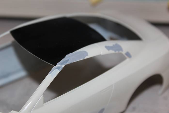

驚世大問題!!!!甩油
事原係咁的!!!
我一如以往,打磨模型後就上灰,,白灰,,上主顏色
到我上完主色後!!因為部地方要拉花,所以要用上遮蓋膠紙!!!
我上埋色後,"MET"張膠紙出黎個時,成層油跟住甩出黎!!!係成塊油甩出黎!!!
我未試過咁的情況!!!!
底灰,白灰我都係用GAIA,但主色我就用雙星噴罐!!!
究竟係咩原因呢???
師兄幫幫我手!!!!
2012-8-27 03:50 PM

發表於 2012-8-27 07:50 PM  資料  短消息  加為好友
睇相張, 灰色底灰無甩出黎,
似係白灰同底灰之間出現問題
