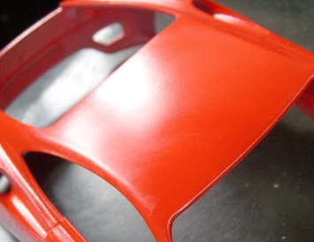

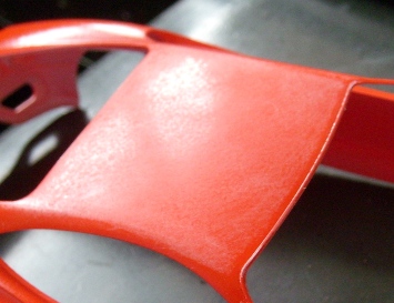

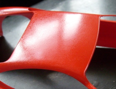

小弟一直都想省到部車立立令, 試過跟住教學黎做, 但係拋來拋去都係得個吉, 請問有冇ching可以指點下?
附件有我的失敗過程和犠牲品的相片
謝謝!!

發表於 2011-1-11 07:50 PM  資料  短消息  加為好友
我唔清楚你噴完幾時磨
光油好似唔夠厚
而且砂紙磨完仲有橙皮,應該由1500-3000差不多啦

發表於 2011-1-11 07:51 PM  資料  短消息  加為好友
d光油噴個時太"傑"啦,建議噴多兩層稀d嘅光油再拋光

發表於 2011-1-11 10:14 PM  資料  短消息  加為好友
1200 果層都未磨平.
磨平就唔會見到一d地方磨左一d地方冇磨到咁啦.
仲有. 磨到1200 咁少就唔好跳粗目..

發表於 2011-1-12 09:38 PM  資料  短消息  加為好友
小弟愚見1200省完後,先用粗目率至鏡面,之後再用細目同仕上去大大細細嘅花痕

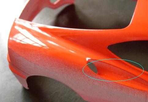

發表於 2011-1-15 03:33 PM  資料  短消息  加為好友
感謝各位的指點, 今天終於都省到一小面鏡出黎!! 太好了!! 己立刻買了另一部正正式式咁做
睇黎一定唔可以急, 要按部就班, 同埋層透明油要有一定厚度
再想請教下處理細小彎位 (如附件圈示) 有咩技巧要注意? 我驚省到一pat pat

發表於 2011-1-15 03:44 PM  資料  短消息  加為好友
原帖由 sailmodel 於 2011-1-15 03:33 PM 發表
再想請教下處理細小彎位 (如附件圈示) 有咩技巧要注意? ...
呢d 位真係要小心d, 好易磨穿.
所以油就要比其他地方再厚少少.
另外用唔到布就要用綿花棒. 總之就要特別小心唔好磨穿啦...
