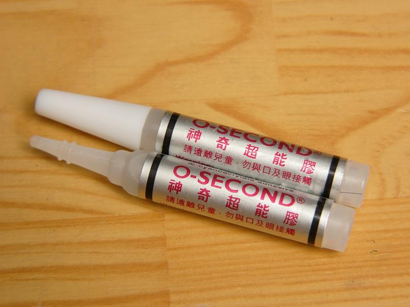

502 正確d 講只係一個 "model standard", 好多廠都有出.. 不過好多都冇跟足...
就好似 cast 有8017, 8012 咁,  唔係得 hei-cast 先有, 好多大陸廠都會出, 不過好多都唔係 "真" 8017, 8012, 會有d唔同, 情況就同502 一樣... 膠水亦一樣有用number做code的...

用過o-second......已經塞過好幾支
發表於 2010-7-21 05:02 PM  資料  短消息  加為好友
原帖由 lamlongtin 於 2010-7-21 04:53 PM 發表
可能你買d 唔夠新鮮...
我次次係ssp 買大枝既都起碼用左大半枝先因為太杰先要買過枝新..
不過夏天枝野係會快杰d, 冬天開既就用耐少少..
發表於 2010-7-21 05:08 PM  資料  短消息  加為好友
我鍾意買大枝多過細枝係我可以睇左大枝既有幾杰, 我只會買好似水咁稀既..  細枝既好難睇到杰左未..大既都係$13蚊姐..,

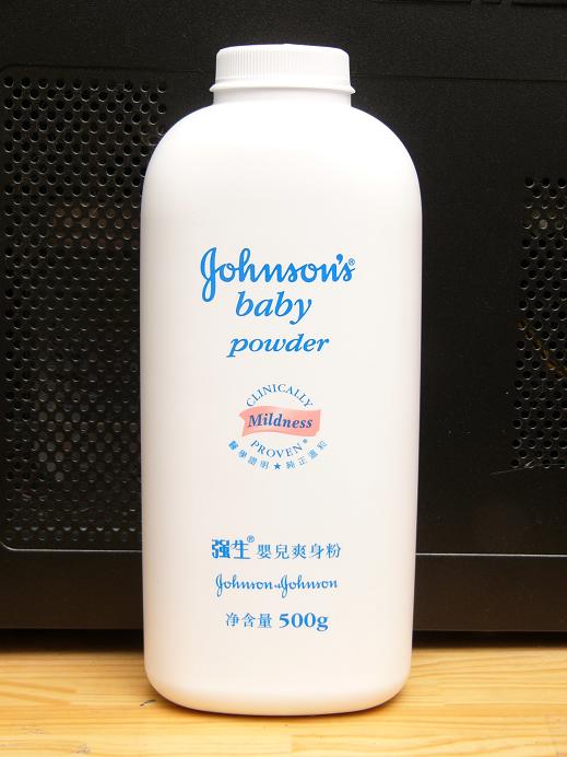

0 second好似幾好用~入返D先得~
而家我用緊10蚊店DAA膠~
我發覺應該係粉都可以
因為小弟試過屋企用曬爽身粉用左廚房D生粉黎開都得..

小弟想問0 second+爽身粉乾左之後,係唔係等一日之後打磨後再噴水畢地?

我最多等五分鐘
發表於 2010-7-21 09:55 PM  資料  短消息  加為好友
原帖由 byg_zam 於 2010-7-21 09:36 PM 發表
我最多等五分鐘
我可以仲快d添, 一乾就磨了.
byg_zam
UID 2015
帖子 3090
註冊 2005-6-15
發表於 2010-7-21 10:00 PM  資料  短消息  加為好友
原帖由 VampireA 於 2010-7-21 21:55 發表
我可以仲快d添, 一乾就磨了.
有時補一大pat要等耐D

發表於 2010-7-21 10:43 PM  資料  短消息  加為好友
原帖由 Kylk 於 2010-7-21 10:46 PM 發表
如果咁我點解唔用畢地呢?
aa粉貪佢夠快,幾分鐘就得,倒番轉用得唔好可能乾得仲快
