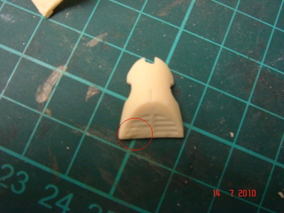

小弟第一次玩改件,請問閣位大大,圖一左邊圈如何可以打磨成右邊圈的坑呢?
是不是要用電動打磨機?還是有其他工具可以做到?

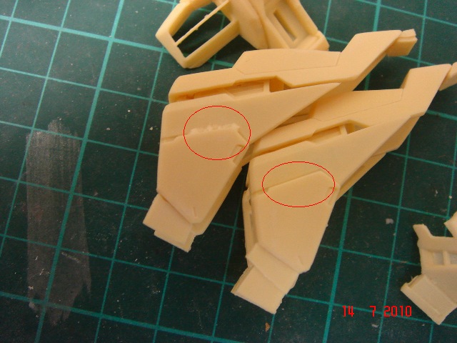

圖二是不是也是一樣?

用筆刀切走多餘既位...再刻番深條線咪得

我試過,但好硬,好似用筆刀好難咁
如果批多左是否用畢地補返再劃線?

用刀就最好 ~ 如果就咁磨的話真係磨到出年 ............

用細號彫刻刀加開線鋸片慢慢修正爛模既地方。
