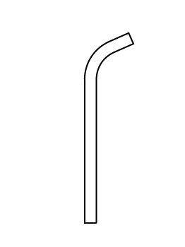

[求教] 請問如何每膠片屈出弧度??
下圖係心目中膠片o既側面
我想將2mm厚o既膠片屈曲成有弧度
應該點做?

厚膠片可以放係火上烤幾秒
亦可用風筒吹一陣
薄膠片可以用熱水去軟化
[ 本帖最後由 大魔-DOM 於 2010-7-13 01:54 PM 編輯 ]
發表於 2010-7-13 12:33 PM  資料  短消息  加為好友
用風筒吹住(加熱)要屈曲的地方, 不過唔好風得太耐, 以免膠片溶化或過度變形
如果膠片太薄就唔適合用風筒吹

用火? 用火機ok嗎?
風筒應該比較安全,今晚返去試試,唔該晒

原帖由 konkkk 於 2010-7-13 01:55 PM 發表
用火? 用火機ok嗎?
風筒應該比較安全,今晚返去試試,唔該晒
火只適合厚膠片
用火機冇問題
ps.用火的話膠片唔可以掂到火

2mm膠片應該算厚,試一試,thx

如果不用火,把 2塊 1mm 扭曲再貼合可以嗎

原帖由 someup 於 2010-7-13 02:39 PM 發表
要好準確咁屈到兩塊一樣....
唔係痴唔到..........
