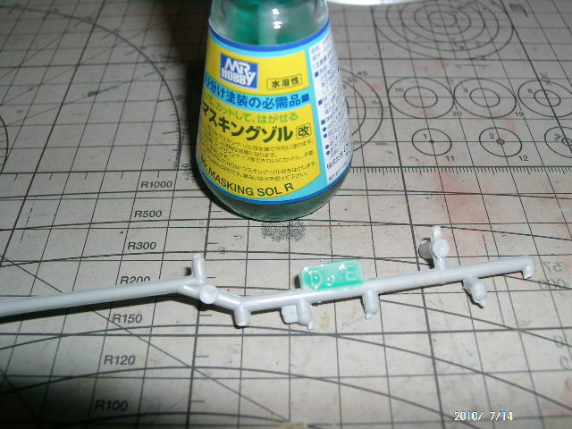

發表於 2010-7-12 10:00 PM  資料  短消息  加為好友
大家唔洗嘈 ,   行動最實 際,   我早幾日先油完
有相有計傾
我係用新版  masking sol ( 改)
$3X  支,   唔洗溝水直接油落去  ( 當然 d 件予先用洗潔精清洗去油 )
支野寫明係水溶性
[ 本帖最後由 ▲▲27▽▽ 於 2010-7-12 11:33 PM 編輯 ]

發表於 2010-7-14 12:04 PM  資料  短消息  加為好友
原帖由 timng 於 2010-7-14 12:15 PM 發表
師兄幾時出實驗結果?好想學野!
提交報告   ,  相遲下比
我呢支 係可以用水洗得甩
油完等 半小時 乾    ,  之後用水喉 水 刷下洗下 溶哂
( 日文說明話乾燥後 用水可以 溶解 ,   我只係跟指示做 )

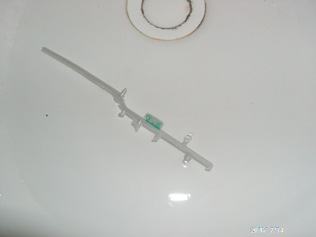

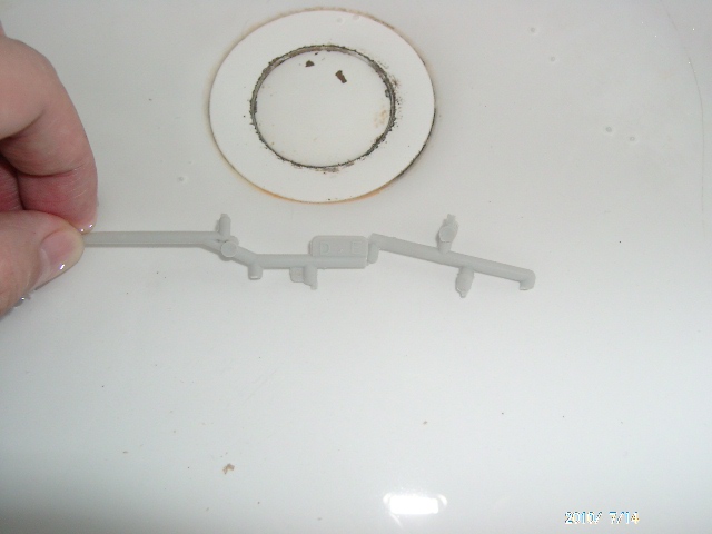

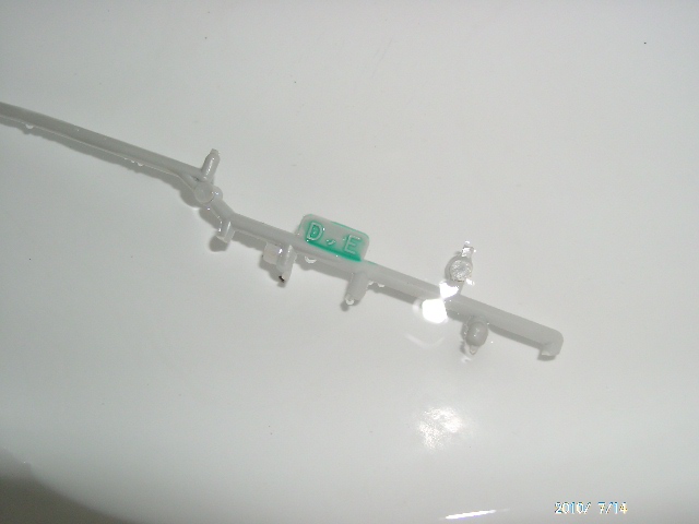

發表於 2010-7-14 08:22 PM  資料  短消息  加為好友
補相
乾左,  用水喉水 能洗得甩
[ 本帖最後由 ▲▲27▽▽ 於 2010-7-14 09:42 PM 編輯 ]
