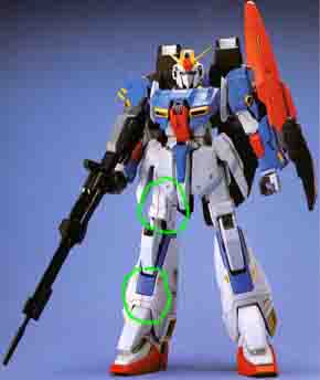

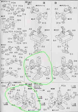

MSZ-006 Zeta 分件上色及關節問題
請問有無高手知到關節和活動件動得多鬆咗有無得修好,MSZ006 有咩辦法可以在腳及膊又做到無縫又可以分到件上色,因如組合哂做無縫再上色關節黑色有D位噴唔到,好麻煩.

依個情況先上關節黑色, 再用遮蓋膠紙封好再裝上裝甲做無縫, 上裝甲色, 最後拆膠紙
以上已經係最簡單直接既方法, 強行分件一係要鋸開連接既圓柱位, 或者將膝關節頭尾鋸開, 要做一個新既連接位
但係2者都係受力部位, 做起上再會很複雜
so........何不用遮蓋膠紙了事
