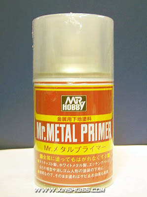

首先金屬模型上色前一定噴一層金屬底漆, 否則一定咬唔實
金屬底漆五金鋪一定有
模型用既話我係見過郡氏有出

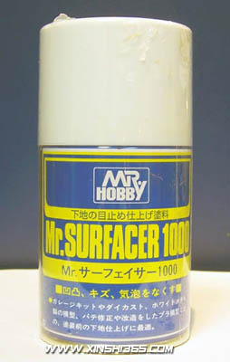

你要唔用噴筆咁就買噴罐la, 相都幫你搵埋
噴完底漆你要求高d想靚d可以先再上一層灰.........見圖2
之後就可以噴你鐘意既顏色
