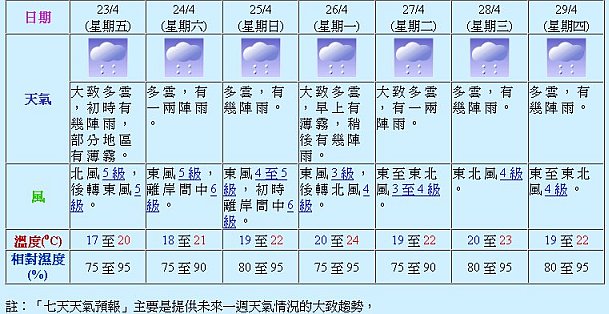

發表於 2010-4-22 09:28 PM  資料  短消息  加為好友
黎緊星期一至七都落雨, 如果要噴光油同啞光都係忍一忍手
