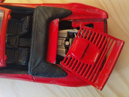

請問鐵斷左, 可以點救T^T??
如題
我果架係鐵殼ge法拉利, 但係尾果度個(如圖)斷左      ((細個果陣唔識野, 大家可以想像=v=''
請問有無d咩方法可以救下佢??
順便問下, 噴鐵ge方法同步驟 同噴膠係咪一樣?? 畢地-->上色
事關我整開Gundam, 最近心血來潮, 想整番靚部法拉利 XD
請大家指導一下

同斷左件件的size比較,斷口似乎太細
駁返都唔受力喎,好易再斷
不如拆埋未甩出黎果截
拼返埋,再搵人幫你複過件膠件好過

咁...即係無得救啦
咁有咩人可以幫手複件膠件??

試下鑽個孔打條銅支入去.

鐵黎喎大佬

呢啲日文好似叫亞鉛合金, 造玩具多用, 超合金就係呢啲, 唔算好硬. 手鑽仔都鑽得穿.
不過你斷口好細, 試吓就咁落AA, AA黐金屬比較夾, 黐番就唔好亂郁佢, 始終無原本咁受力,
個斷口一定要整乾淨, 有油AA就唔乾. 因AA屬親水性, 見水就硬化.
另可於斷口旁邊加強, 搵啲幼鋼針傍住, 同AA一齊黐, 當然黐係背面
幼鋼針可搵啲縫衣針嚟, 夠幼又夠硬,
斷件應先磨走啲油漆先. 唔係就只會黐實啲油, 唔係黐實啲件.

好計
點解我諗唔到....
如果用鐵枝固定, 咁應該就夠力
多謝咁多位ge回答XD
