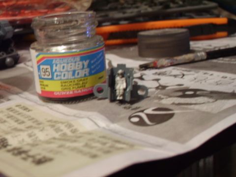

使用mr hobby水性 smoke ,grey去滲線 (黑色會杰得滯)
用水濕綿花棒 卒去出界D油
或者 劃線marker
