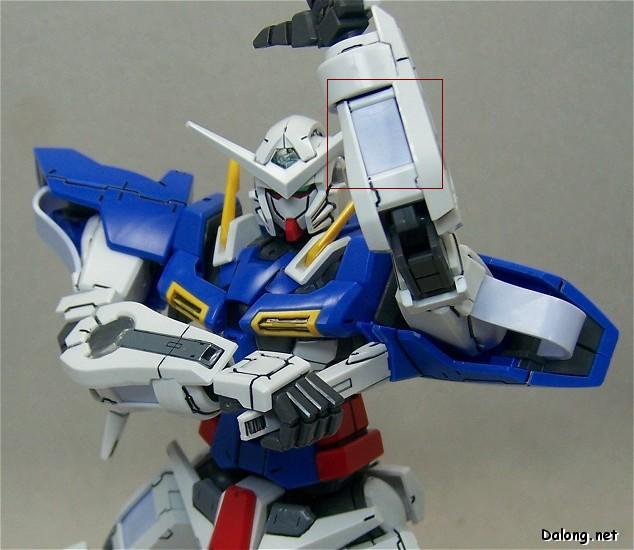

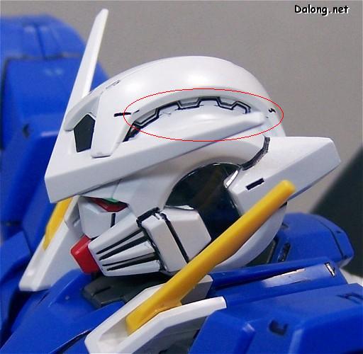

發表於 2009-4-23 10:47 AM  資料  主頁 短消息  加為好友
就是红色的区域,要上色的.
零件上是没有分色的,但是设定画里有的.
就是下图里的红的地方的颜色.
但头像是圆的,所以就想来问问大家了.

發表於 2009-4-23 12:59 PM  資料  主頁 短消息  加為好友
原帖由 fantasy2008 於 2009-4-23 11:17 AM 發表
就是红色的区域,要上色的.
零件上是没有分色的,但是设定画里有的.
就是下图里的红的地方的颜色.
但头像是圆的,所以就想来问 ...
有時上色,要砌了才上色,有時則上了色才砌.
頭部那個分色問題,我建議用手油,但銀色手油的話是不可覆筆的...
至於手那部分,則要先分開上色,才再組合.
還有一個提醒,有信心做的才好做,做得不完美,總好過油衰了.
