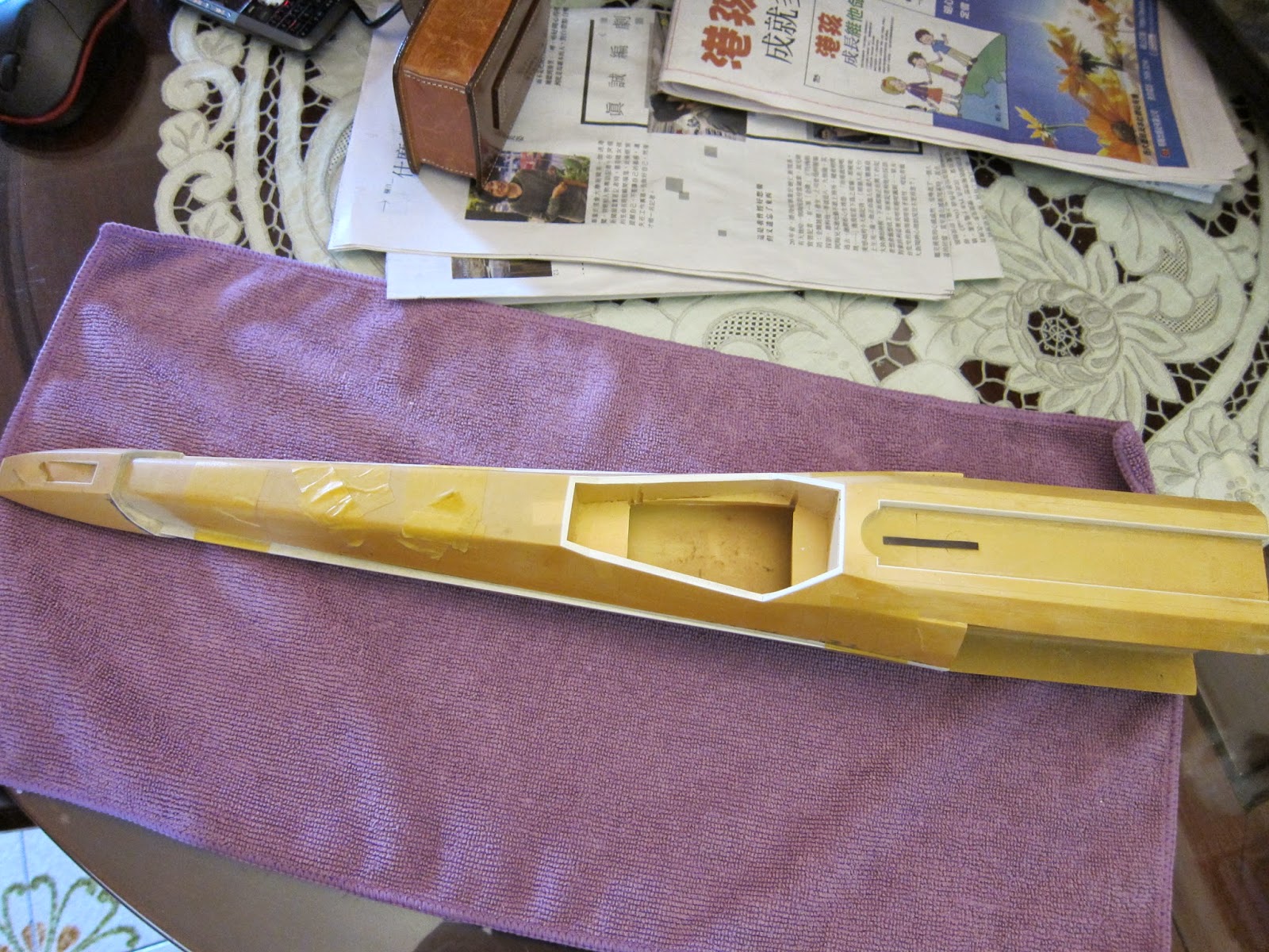

小弟響7、8年前開始經鬼佬科幻模型論壇入咗數隻“Star Wars”及“Battlestar Galactica”嘅 studio scale 模型,但其後忙於砌其他嘢故丟低冇郁過。小弟呢排終於起心肝投入製作,現剛剛砌完隻stdio scale Viper Mk2 (不過未接駁電座,遲下先正式推出嚟)。近排見有幾位師兄都擺 Star Wars 作品上嚟,小弟因而亦心郁郁,決定整咗呢隻模型!
講翻隻Captain Cardboard 版 X-wing,Captain Cardboard X-wing 係 X-wing 道具版模型 (studio scale models) 嘅第一版。Studio scale模型係鬼佬科幻模型中嘅一個類別,以忠實顯現電影中嘅道具模型為目的,雖然個名叫 studio scale,但比例其實並無劃一標準,就以「Star Wars」及「Battlestar Galactica」的戰機為例,大型戰機的比例一般都是1:32,例如 Millennium Falcon (Empire Strikes Back版),B-wing及 Cylon Raider等,而小型戰機則為1:24,例如 A-wing,X-wing,TIE Fighter 及 Colonial Viper MkI/II/VII比等。Studio scale models的原型師,有d係模型發燒友,有d則係從事科幻電影製作嘅工作人員,以前d科幻電影,入面d道具多數都係模型,但道具模型成本高,續漸被普及的電腦動畫取代,所以有d無 job 接嘅電影模型師,索性在空閒時間製作模型,自行生產並在模型論壇上發賣。
呢隻 Captain Cardboard X-wing就係其中一位以前攪 visual effect 嘅科幻電影工作人員 Captain Cardboard (真名:Scott L. Alexander)所製作。Captain Cardboard X-wing 原稿來自以前曾經獲官方正式授權出「星戰」道具複製品的嘅ICONS公司所出嘅X-wing電影道具模型複製品,ICONS隻X-wing replica,據聞係由其中一架 X-wing 道具模型直接 copy 過來,而 Captain Cardboard X-wing 則是由 ICONS X-wing copy 過來之後再在細節上作出修訂。Captain Cardbord X-wing 個模也曾售與另一位模型人 Mike Salzo,由於是dup上dup關係,Captain Cardboard X-wing 難免與原本的電影道具模型有出入,因此 Mike Salzo 也對模型作出修訂,以達至其出品嘅X-wing跟電影中的X-wing模型 100%相似,現時嘅 studio scale X-wing 模型己出到第四版,稱為Salzo V4 X-wing,電影中Red Leader 至 Red Six 嘅 X-wing 除咗上色上有少許分別外,機翼及引擎的編排都有少許不同,而V4 X-wing 連呢樣都跟埋,非常考究。

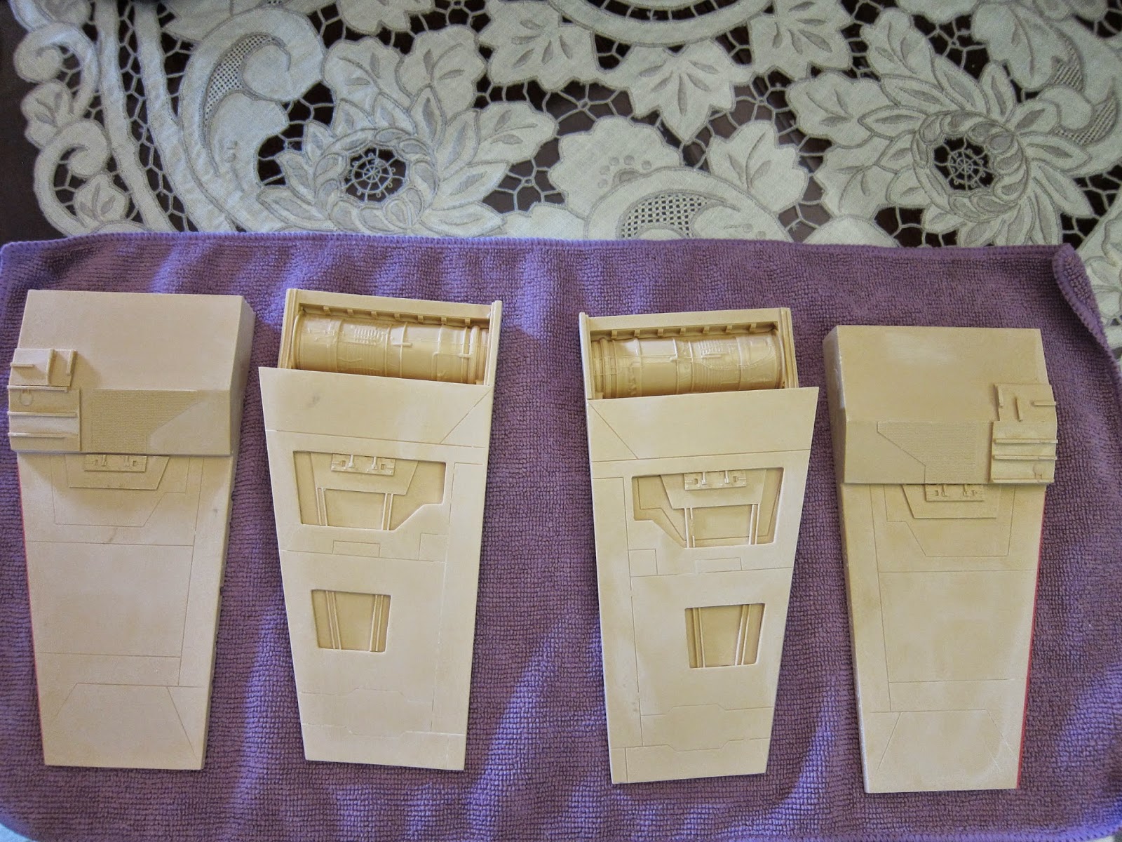

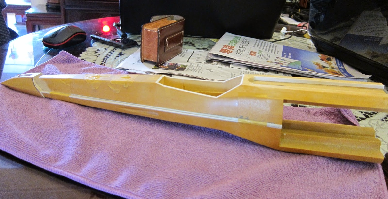

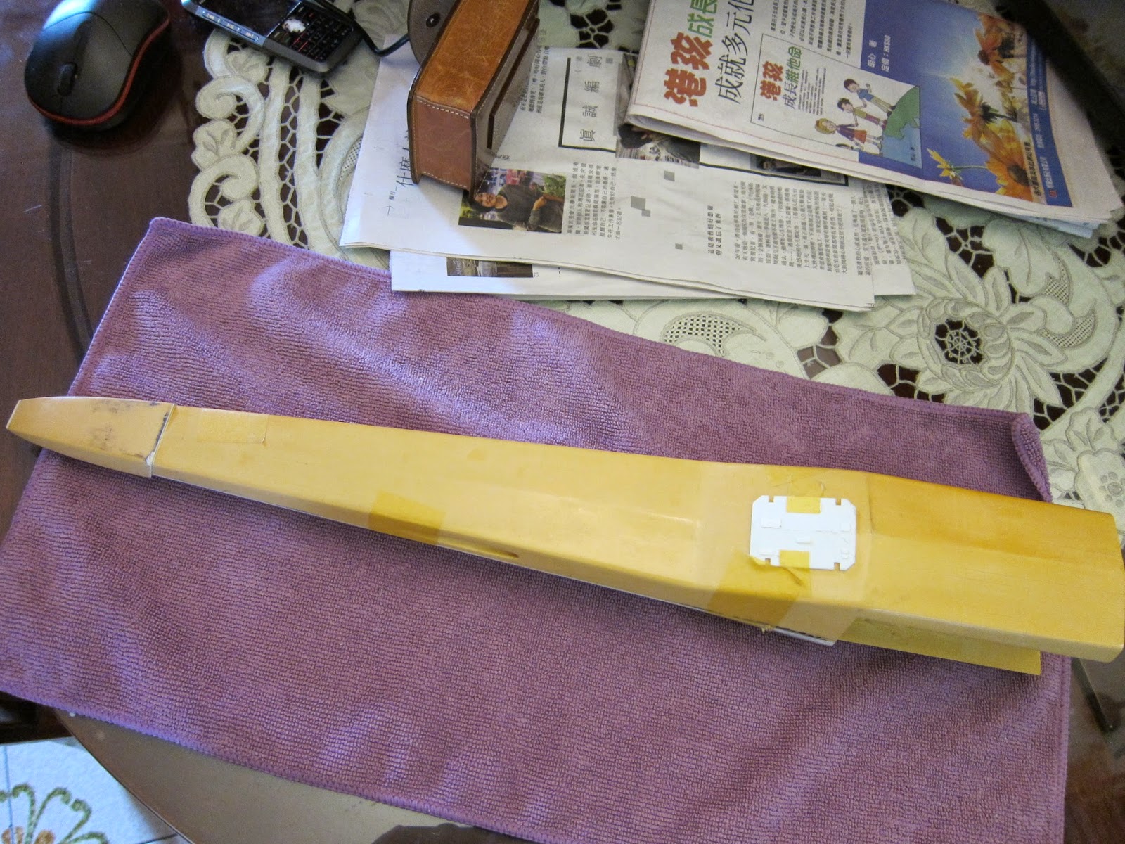

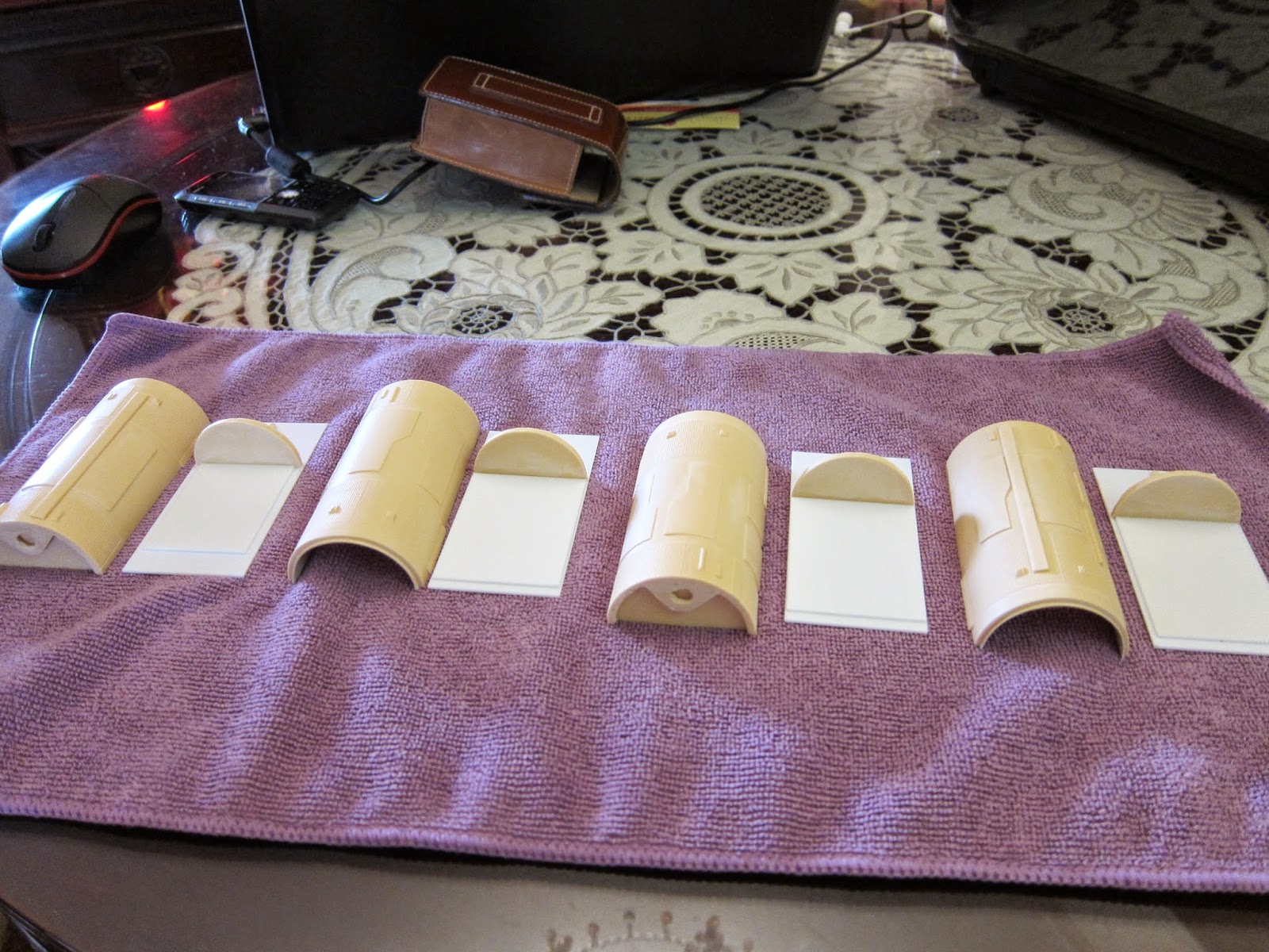

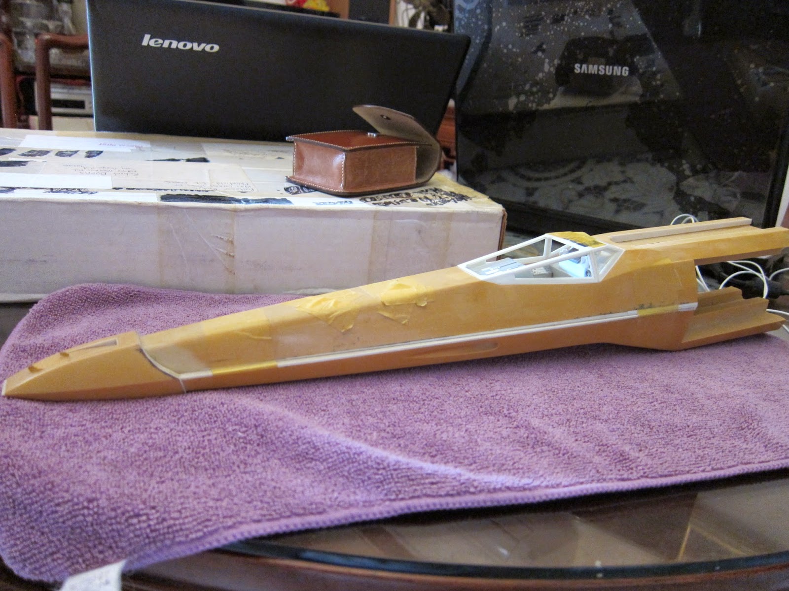

初步製作情況
呢隻 Captain Cardboard X-wing,由於是原型師自己出品,並無經過生產商,佢地真係響車房、地窖製作及生產,名符其實係 Garage Kit,所以品質上難以與日本首辦模型相比,需要花頗長時閒去執件,砌開日本件的朋友一定會媽媽聲,不過如果你鍾意執件及考驗自己技術又另計,同時一旦砌起,又真的像擺件電影道具複製品在家,非常有滿足感覺。
機身夾口不齊,需用膠片執執
機底塊蓋襟唔多掂,再造過
原駕駛室鋪排我覺得唔好,再重新做過
由於d件倒出嚟唔係咁好,所以有好多窿,需要用畢地補,有d驚人嘅位(例如機翼邊)更加要用膠板重做或補過

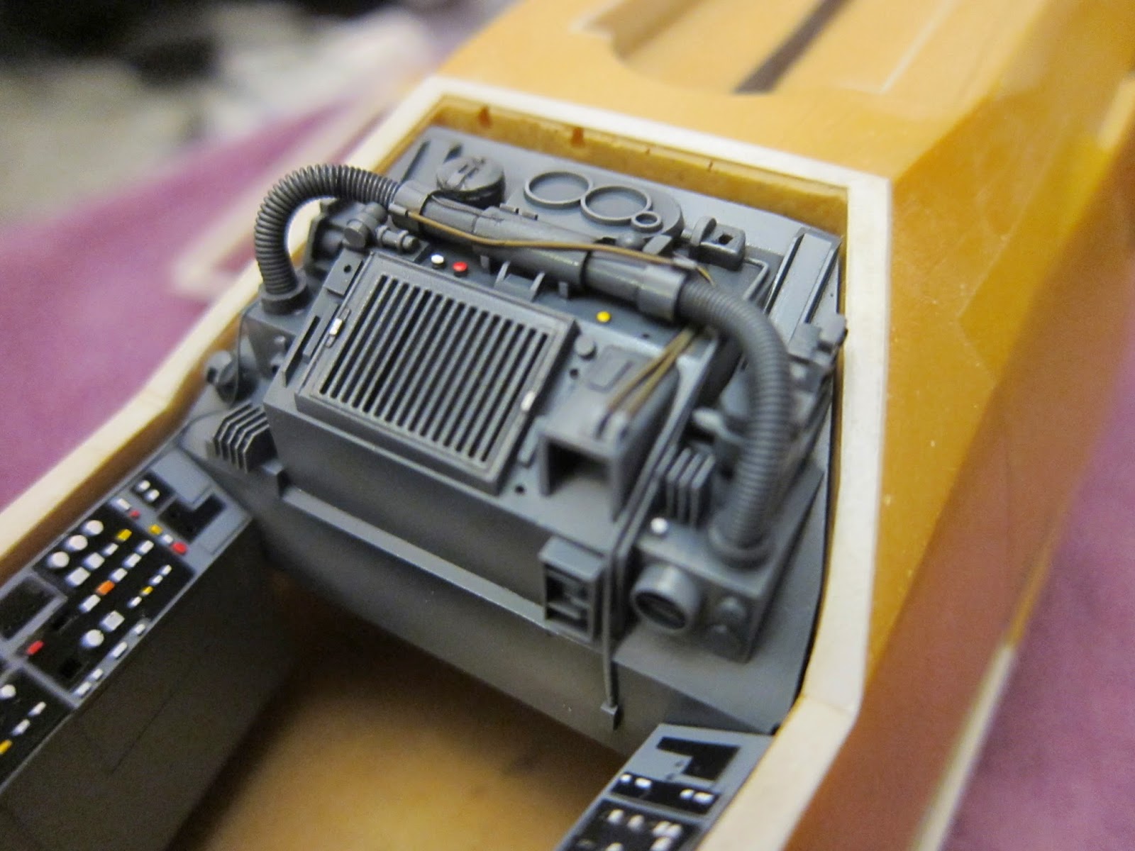

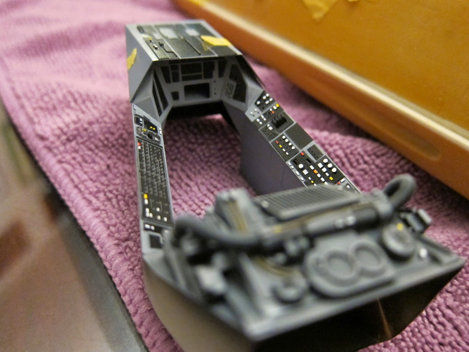

少少更新,整了些少駕駛艙。
