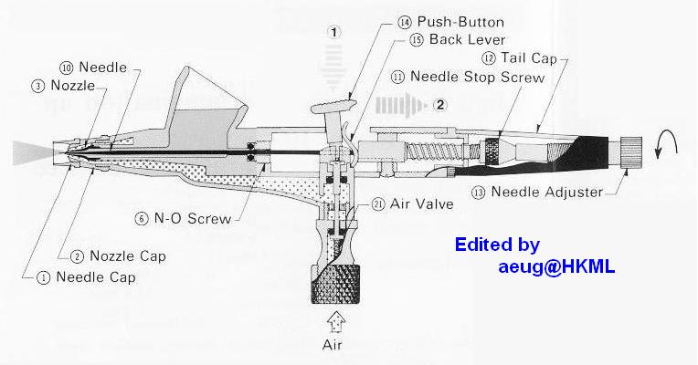

是否槍最前個兩個位未摟好?

原帖由 胡狼 於 2008-12-1 12:17 AM 發表
是否槍最前個兩個位未摟好?
最前邊兩個位。

回復 #10 胡狼 的帖子
前面個個摟緊左,你所講最前個兩個位其中一個位係邊。

我林可以系最後果個11未玲緊?

回復 #12 zorro 的帖子
我試過個個位都玲鬆再玲緊,但問題依然係到,我試過筆頭鬆再玲緊都係咁。

咁~! 可能係O~RING瓜左

應該係未玲緊, nozzle cap 同 nozzle 都要玲緊

原帖由 胡狼 於 2008-12-1 01:52 AM 發表
咁~! 可能係O~RING瓜左
O~RING係邊個位,枝筆用得3次=.='

It's between the nozzle/needle law
