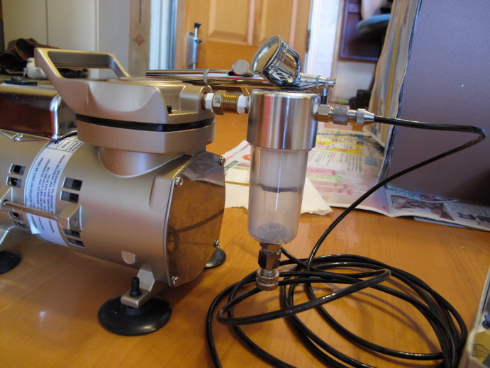

°ÝªB¤Í­É¤F­Ó¬¦¨Ó¥Î, «¬¸¹¤£©ú, ¥uª¾¹D¬O spramax ªº (¨£image1)
µ§¤]¬Ospramax ªº DH-103 (http://www.sparmax.com.tw/airbrushe_3.html)

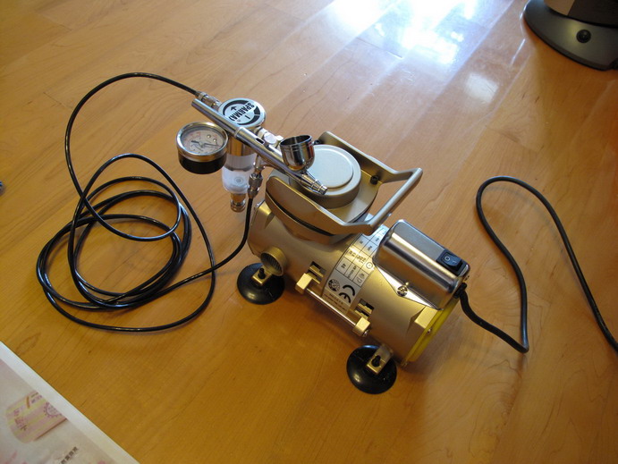

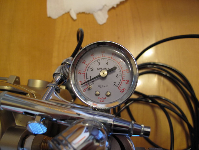

image2 À³¬O®ðÀ£­p§a?
¹qÀ»±Ð¾ÇºÙ®ðÀ£¤j¬ù¥u»Ý 0.15mpa ¥ª¥k, ¦ý§Úªº®ðÀ£­p­pºâ«×¼Æ¤£¦P, §Ú¹Á¸Õ¹L15lbs ¥ª¥k (¶}¬¦¬O20lbs, ¼Qµ§©ñ®ð®É¬O15lbs¥ª¥k), ¼Q¥X¨Ó®ÄªG§Úı±oÁÙº¡·N, ¦ý·|§_¥Î¨ä¥L®ðÀ£§ó¨Î? ¦]¬°¤£´±¸Õ, ©Ò¥H§Æ±æ¥ý°Ý²M·¡
image3 ¬OÀH¬¦¤ô¹j, ¦³¼Æ­Ó°ÝÃD
- Å¥»Dspramax ªºÀH¬¦¤ô¹j¬O¼oªº, ¤W¶g¤Ñ®ð«D±`°®Àê, ¼Q¤F¤@¾ã¤Ñ¥u¨£¤ô¹j¦³¤Ö¶q¤ô®ð, ¤×©¯¨S¦³¼Q¤ô±¡ªp, ¦ý¬O§_¤´¦³»Ý­n¦h¶R¤@­Ó¤ô¹j? ÁÙ¬O¤£¥ÎÀH¬¦¤ô¹j, ¶R¥t¥~¤@­Ó§ó¨Îªº§Y¥i?
- ¨C¦¸¶}¬¦®É³£·|¦³"o©ç"¤@Án, ¬O§_¤ô¹j­n¥R®ð? ­Y§_, ³oÁn¬O§_¤£¥¿±`???
- ¬¦¬O§_¥Î§¹«á­n©ñ¤ô? ¦¹¬¦¤S¤£¨£¦³¦ì©ñ¤ô.....

¹qÀ»±Ð¾ÇºÙ®ðÀ£¤j¬ù¥u»Ý 0.15mpa ¥ª¥k  .... ¤j¨Ð mPa ©w MPa §r..... 0.15MPa = 1.5bar (kgf/cm2)...§A¥i¥HÚ»ªð¶Â¦â¨è«×(¦Ó¨¥Ê\¥u¼gkg/cm2)
¦pªG0.15mPa¯u«Y­ø¨Ï½Õ....

¤Ö¤Öº| 1 mpa ¤j·§ 14.5 psi ¥ªªñ

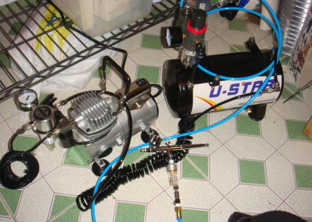

¤µ¤ÑÀã«×¤£°ª, º¡¥H¬°¨S°ÝÃD, ¦ýªì¦¸¥X²{¼Q¤ô±¡ªp¤F, ¬Ý¨Ó¦p¦U¦ì©Ò¨¥, ¥²»Ý¶RÀx®ð¬û©M¤ô¹j
·Q½Ð°Ý¤@¤U,
- ¶RÀx®ð¬ûªº¸Ü, ·|§_»Ý­n·Ç³Æ¬Æ»òÂà´¡Á³µ·¤f? ÁÙ¬O¤@¯ë¨Ó»¡¬O³q¥Îªº?
- ½ÕÀ£¤ô¹j ¬O¬Æ»ò¼Ë¤lªº?
- Àx®ð¬û + ½ÕÀ£¤ô¹j ¦@»Ý¦h¤Ö$$$? ¦³¨S¦³¦n¤¶²Ð?
- ¼Q¤ô«á, ¦b¼Qµ§¤¤ªºªo¬O§_¤w¤£¥i¨Ï¥Î?

¦ý¦]¬°¦¹¬¦¨S¦³autocut, ¶R¤FÀx®ð¬û·|§_"¨¦Ãz¬¦ / ¬û"???
¥t¥~¤´µM¾á¤ß±µ»é°ÝÃD, ¬O§_©Ò¦³³s±µ¦ì³£¬O¦@¥Î, ¤@¼Ëªº?
¥t¥~·Q½Ð±Ð¤@¤U, ¼Q¥X¨Óªí­±²ÊÁW»P§_, ¬O§_»P®ðÀ£¦³Ãö??

³Ì¦n¶R­Ó¦³autocutªº¦nla~~¤W¹Ï¤à°¦«Ysparmax ªº¬¦¦³autocut
§A«ü³s±µ¦ì«Y«ü¤à­Ó±µÀY??
«Y¦@¥Îªº,¥i¥H¥X¥h°t­ÓÀYªð¾¤¥Îga...
