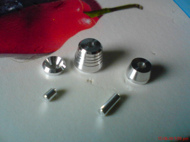

有呢5舊野

發表於 2009-6-15 05:34 PM  資料  短消息  加為好友
善用 S2 提供的零件. 其實S2包含2重噴射咀, 一大一細, 每種有4組, 所以一包一共有8組. 按你的雖要自由配搭. 以下是作例
細的一組除獨立使用外其實可再配上M1. 作例如下
