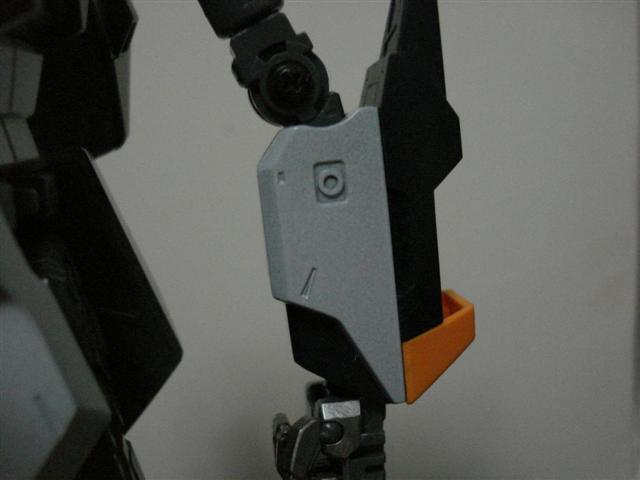

各位師兄
各位師兄..
係唔係我開油開得太稀??
我睇落好怪 d相應該 睇到少少...
支油應該買岩...唔知點解d色 OH..

你有冇溝過黑色落去? 我之前係因為溝油溝得唔'雲'都搞到咁

我冇...
不過用左minght-bule做左底色
有冇關係...
仲有 我e家仲有冇咩辨法救...

我諗應該唔關個底色事,除非未乾你就上白色. 唯一解決方法只有再噴過

應該唔關底色事...系咪太稀(油,thinner比例幾多)睇落好似好濕咁...
同意樓上﹐唯有噴過

咁我係唔係要 磨左晒佢再噴?

如果你隻白色既遮掩力強既可以直接噴上去,如果弱既就唔係咁好,可能會搞到果 D位好厚

係就洗,磨會磨花
發表於 2009-3-13 11:02 AM  資料  短消息  加為好友
我就話根本未噴好. 薄噴多幾層先算.

GX1已經係覆蓋力強o既白油,肯定係開油太稀,同埋太多thinner會溶起底油同面油混合,就好似而家樓主o既情況,解決辦法係開油時注意不要太稀,然後再噴多兩層。

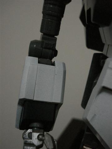

好奇問句,有冇噴灰?

我有噴灰,唔噴我睇唔到自己有冇上色
